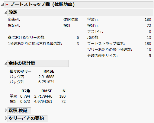

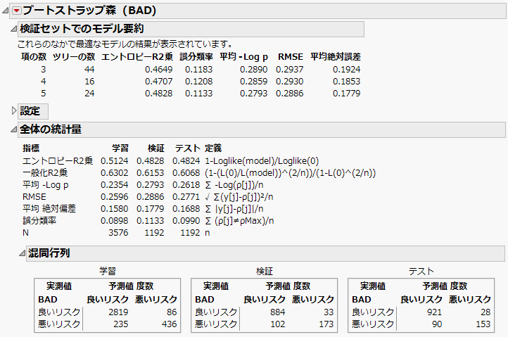

「ブートストラップ森の指定」ウィンドウで[OK]をクリックすると、JMPがモデルをあてはめるのに必要なおおよその時間を通知するウィンドウが表示されます。処理時間が長すぎる場合は、[現在のモデルを採用](「現在のモデルを採用」ダイアログ)ボタンをクリックすると、処理が中断されて、その時点までで得られたモデルが表示されます。あてはめの処理が終了すると、もしくは処理を中断すると、「ブートストラップ森」レポートが表示されます(カテゴリカルな応答変数に対する「ブートストラップ森」レポートおよび連続尺度の応答変数に対する「ブートストラップ森」レポート)。

図6.10 カテゴリカルな応答変数に対する「ブートストラップ森」レポート
図6.11 連続尺度の応答変数に対する「ブートストラップ森」レポート
