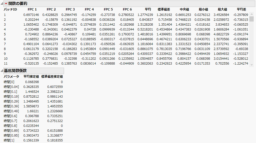

図14.7 エタノールの「関数データエクスプローラ」レポート
図14.8 エタノールの「モデルの要約」レポート
エタノールの「関数データエクスプローラ」レポートとエタノールの「モデルの要約」レポートは、関数の工程変数の1つであるエタノールのモデルレポートを示しています。レポート全体をスクロールして、各工程変数へのモデルのあてはめを表示します。次に、分析の「関数の要約」レポートでFPCを使用します。

「関数データエクスプローラグループ」の赤い三角ボタンをクリックして、[要約の保存]を選択します。
[ヘルプ]>[サンプルデータライブラリ]を選択し、「Fermentation Process Batch Yield Results.jmp」を開きます。
「関数データエクスプローラ 要約.jmp」データテーブルで、[バッチID]を右クリックして[リンク参照]>「Fermentation Process Batch Yield Results.jmp」を選択します。

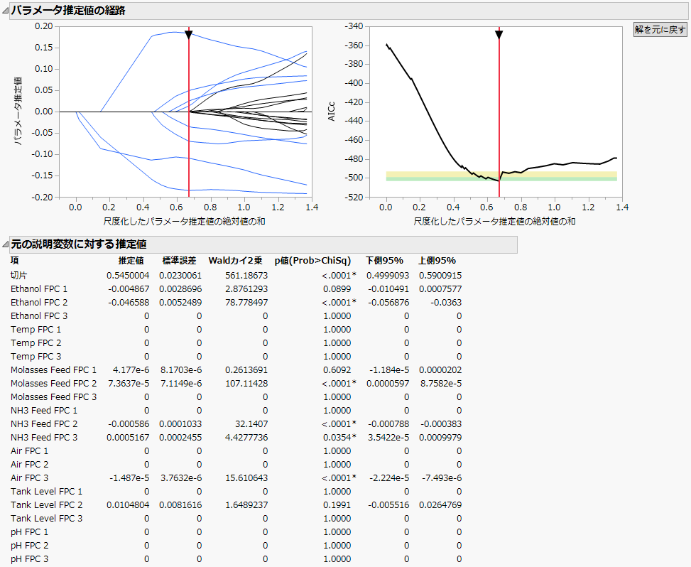

「モデルのあてはめ」プラットフォームの「一般化回帰」手法によって、各過程が[収率]にどのように影響しているかを判断します。
「関数データエクスプローラ 要約.jmp」データテーブルで、[分析]>[モデルのあてはめ]を選択します。
「収率[バッチID]」を選択し、[Y]をクリックします。
[実行]をクリックします。
[実行]をクリックします。
図14.9 「収率[バッチID]の一般化回帰」レポート
「一般化回帰」レポートは、「収率」が「エタノール」、「糖蜜 添加」、「NH3 添加」、「空気」の特定の成分に大きく影響されることを示しています。モデルの「R2乗」は0.732545となりました。この例では、「関数データエクスプローラ」によって関数データの次元を関数主成分分析により削減しました。関数主成分分析では、元データの変動をできるだけ説明するような特徴を捉えながらも、次元を大幅に減らします。
