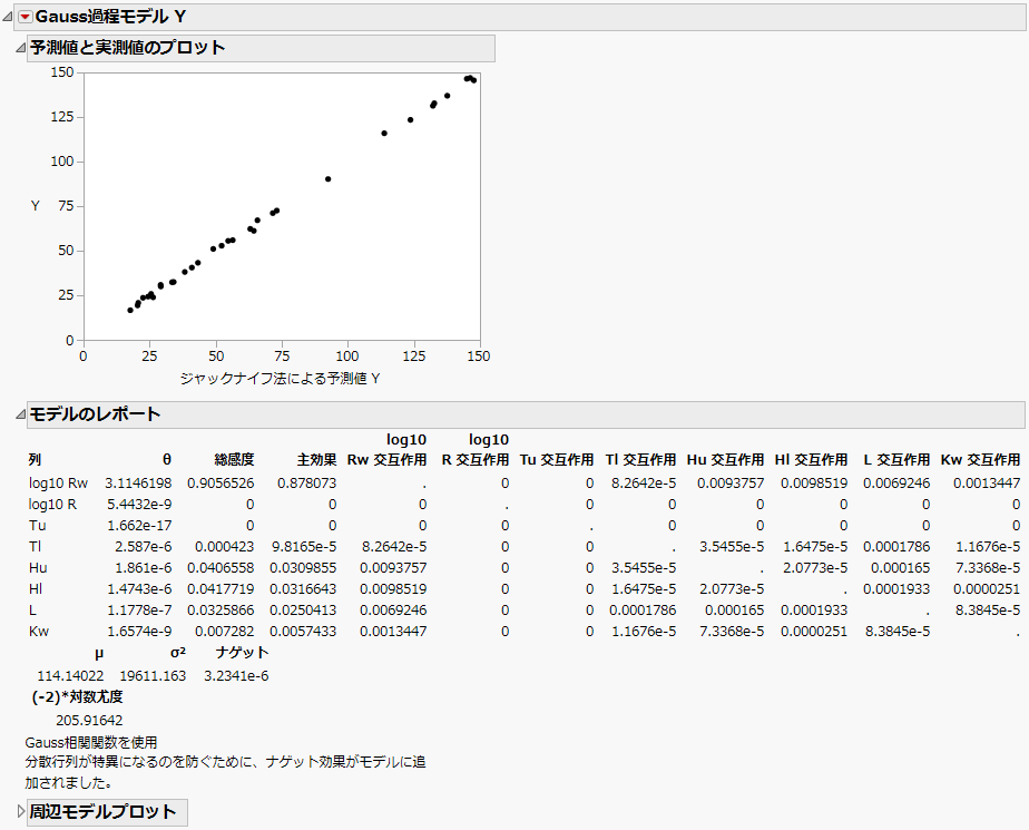

[分析]>[発展的なモデル]>[Gauss過程]を選択します。
「Y」を選択し、[Y]をクリックします。
6.
[OK]をクリックします。

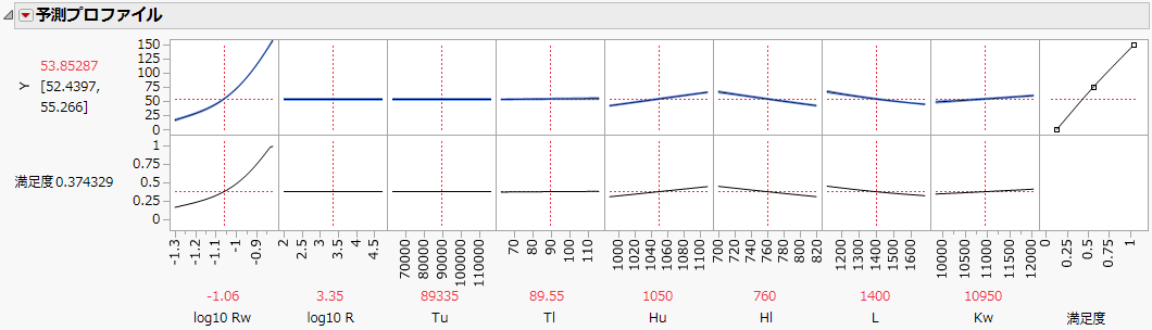

「Gauss過程モデルY」の赤い三角ボタンをクリックし、[プロファイル]を選択します。
図15.6 Gauss過程モデルのプロファイル
満足度関数は応答変数Yを最大化するように設定されています。これは、データテーブルのY列に対しては、「応答変数の限界」列プロパティが設定されており、そこで「目標」を「最大化」するように指定されているからです。
