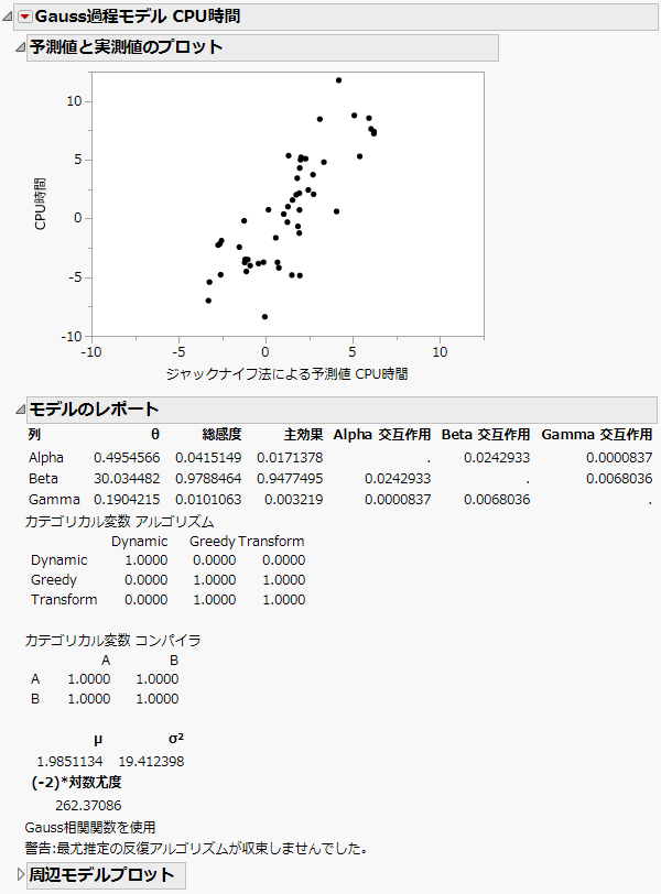

図15.7 「Algorithm Data」のレポート
「予測値と実測値のプロット」を見ると、「CPU時間」の予測値と実測値の間に強い相関があることがわかります。これは、推定されたGauss過程モデルが真の関数をよく近似していることを示します。「モデルのレポート」では、説明変数である「Beta」の総感度が最も高くなっています。これは、連続尺度の説明変数の中で、「Beta」が応答変数の変動を最も多く説明していることを示します。このレポートとは別に、カテゴリカルな説明変数の「アルゴリズム」と「コンパイラ」に対し、それぞれ「カテゴリカル変数」という行列が作成されています。これは、それぞれの変数の水準間に見られる相関を示した相関行列です。この行列の非対角要素は、τパラメータの推定値です。
