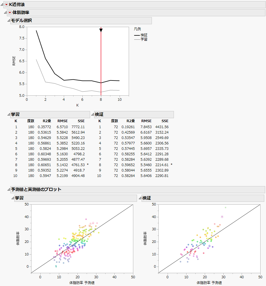

「体脂肪率」の赤い三角ボタンをクリックして、[予測値と実測値のプロット]を選択します。
図8.3 「K近傍法」レポート
「検証セット」における「RMSE」の値が最も小さくなっているモデルは、K = 8のモデルです。K近傍法モデルのなかでは、8個の近傍点に基づくモデルが最も予測精度が高いようです。学習セットの予測値と実測値のプロットは、予測値が実際の値に類似していることを示す点が直線に沿っており、予測値が実測値に近いことを示しています。検証セットのプロット上のポイントの大部分は直線に沿って分布しますが、上端のオブザベーションのいくつかは少し離れています。
