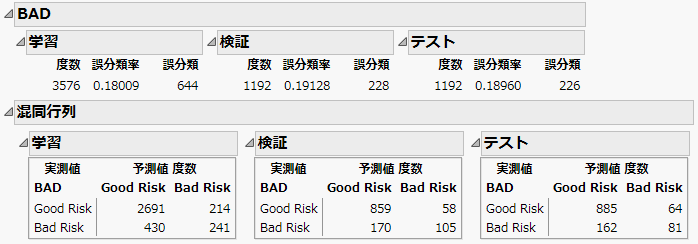

図9.8 「BAD」の「単純Bayes」レポート

「単純Bayes」の赤い三角ボタンをクリックし、[確率の計算式の保存]を選択します。
「単純 予測式 BAD」列には、事後確率が最大となっているクラスに割り当てる計算式が保存されています。
