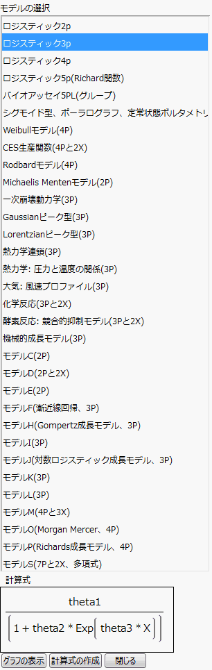

モデルライブラリは、パラメータおよびその初期値が設定された計算式を作成するのに便利です。「非線形回帰」起動ウィンドウの[モデルライブラリ]ボタンをクリックすると、ライブラリが開きます。リストでモデルを選択すると、その計算式が「計算式」ボックスに表示されます(「非線形モデルライブラリ」ダイアログボックス)。
図13.7 「非線形モデルライブラリ」ダイアログボックス

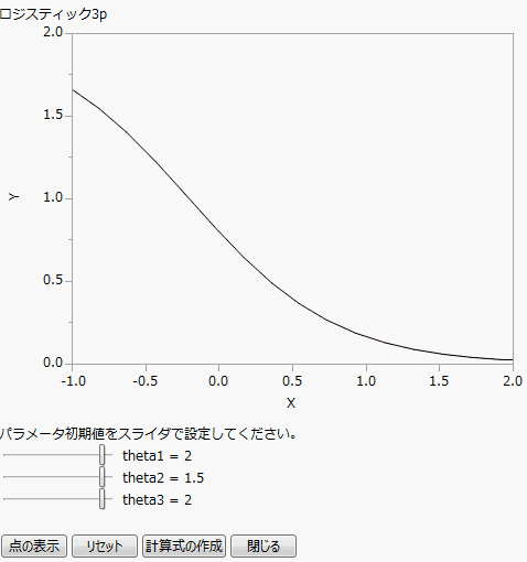

[グラフの表示]をクリックすると、モデルに説明変数が1つしかない場合は2次元上に曲線を、2つある場合は3次元上に曲面プロットを表示します。説明変数(X)が3つ以上あるモデルでは、グラフが作成されません。グラフウィンドウでは、スライダを使うか値を入力することによって、パラメータの初期値を変更できます。モデルライブラリのグラフ例を参照してください。
図13.8 モデルライブラリのグラフ例
[リセット]ボタンを押すと、パラメータの初期値がデフォルトの値に戻ります。

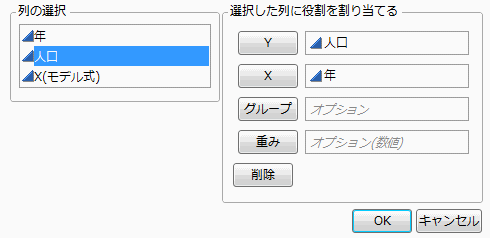

プロットに実際のデータ点を表示するには、[点の表示]をクリックします。役割の選択のようなウィンドウが開いたら、任意の列に[X]と[Y]の役割を割り当て、必要に応じてオプションの[グループ]変数を指定します。[グループ]に列を指定すると、カテゴリカル変数の水準ごとにモデルをあてはめることができます。このウィンドウで[グループ]の列を指定した場合は、プラットフォームの起動ウィンドウでも[グループ化]の列を指定してください。
図13.9 役割の選択

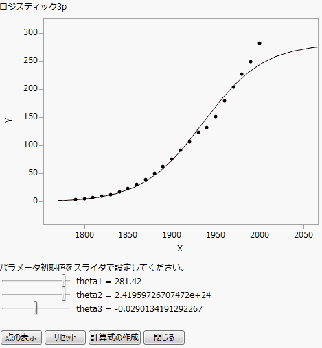

用意されているほとんどのモデルにおいて、あらかじめ決められた定数が初期値に使われます。データ点を表示することにより、モデルがどれほどデータにあてはまるかを確認しながら、パラメータ値を調整することができます。「US population.jmp」の例で点を表示すると、点の表示のようになります。
図13.10 点の表示
[点の表示]をクリックした後で[計算式の作成]をクリックすると、モデルライブラリで選択したモデルに基づいた名前の新しいデータテーブル列が作成されます。列には計算式が含まれ、そのパラメータ値は最後に設定した初期値になっています。
