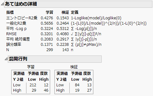

この指標は、一般的な回帰モデルに適用できるものです。一般化R2乗は、尤度Lから算出され、最大が1となるように尺度化されています。完全にモデルがデータにあてはまっている場合は1、切片だけのモデルと同等なあてはまりの場合には0になります。一般化R2乗は、通常のR2乗(正規分布に従う連続尺度の応答変数に対する標準最小2乗法のR2乗)を一般化したものです。この一般化R2乗は、「NagelkerkeのR2」、または「Craig and UhlerのR2」とも呼ばれており、Cox and Snellの疑似R2を最大が1になるように尺度化したものです。詳細は、Nagelkerke(1991)を参照してください。値が1に近いほど、適合度が良いことを示します。
