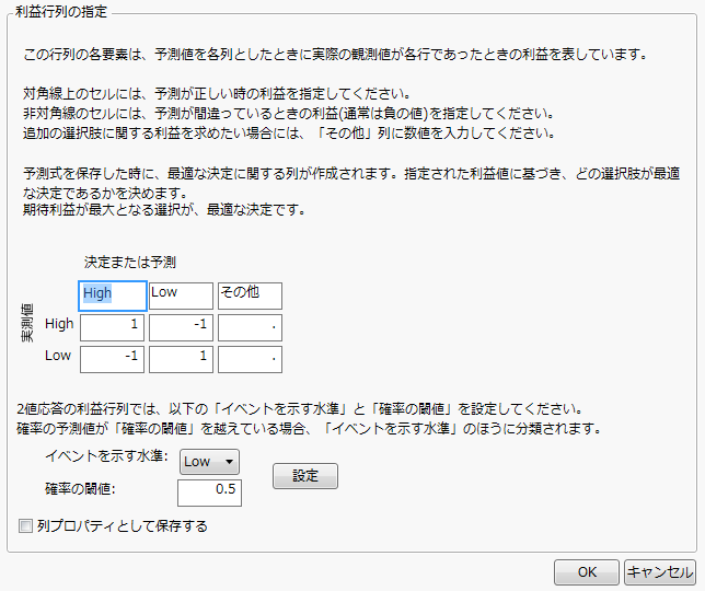

図5.13 「利益行列の指定」ウィンドウ
利益行列では、カテゴリカルな応答変数の実測値と予測値の組み合わせのそれぞれに対して、利益や損失を入力します。データには存在しないカテゴリを選んだ場合の損失を指定するには、「その他」列に値を入力します。指定した利益行列を列プロパティとして応答列に保存するには、[列プロパティとして保存する]チェックボックスをオンにします。このチェックボックスをオフにしておくと、利益行列は現在の「パーティション」レポートだけに適用されます。
応答変数が2値のときは、利益行列に利益や損失を指定するだけではなく、「利益行列の指定」ウィンドウで確率の閾値を指定できます。利益行列に基づいてどのような計算がされるかについては、『JMPの使用法』の「列情報ウィンドウ」章を参照してください。
