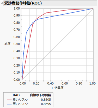

「BADのパーティション」の赤い三角ボタンをクリックし、[ROC曲線]をクリックします。
「BADのパーティション」の赤い三角ボタンをクリックし、[列の保存]>[予測式の保存]を選択します。
「確率(BAD==Good Risk)」列と「確率(BAD==Bad Risk)」列には、「欠測値をカテゴリとして扱う」オプションに基づいた予測式によって、ローン申込者の信用リスクを分類する計算式が含まれています。この予測式を、[欠測値をカテゴリとして扱う]を使わなかった場合の予測式と比較してみましょう。

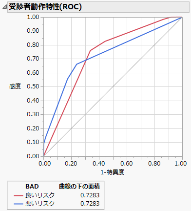

「BADのパーティション」の赤い三角ボタンをクリックし、[やり直し]>[分析の再起動]を選択します。
[欠測値をカテゴリとして扱う]の選択を解除します。
「確率(BAD==Good Risk) 2」列と「確率(BAD==Bad Risk) 2」列には、[欠測値をカテゴリとして扱う]を使わない計算式が含まれています。
