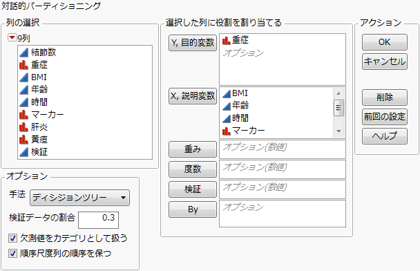

[分析]>[予測モデル]>[パーティション]を選択します。
「重症」を選択し、[Y, 目的変数]をクリックします。
JMPの場合は、「検証セットの割合」に「0.3」と入力します。
6.
[OK]をクリックします。
