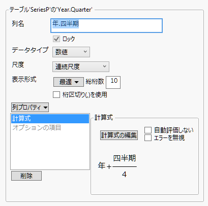

[列]>[列の新規作成]を選択します。「列名」ボックスに、「年.四半期」と入力します。
[列プロパティ]>[計算式]を選択します。
「年」を選択し、プラス記号をクリックします。
5.
「四半期」を選択し、除算記号をクリックします。「4」と入力し、Enterキーを押します。
6.
[OK]をクリックします。
入力の完了した「列の新規作成」ウィンドウは、列の新規作成のようになります。
図16.16 列の新規作成

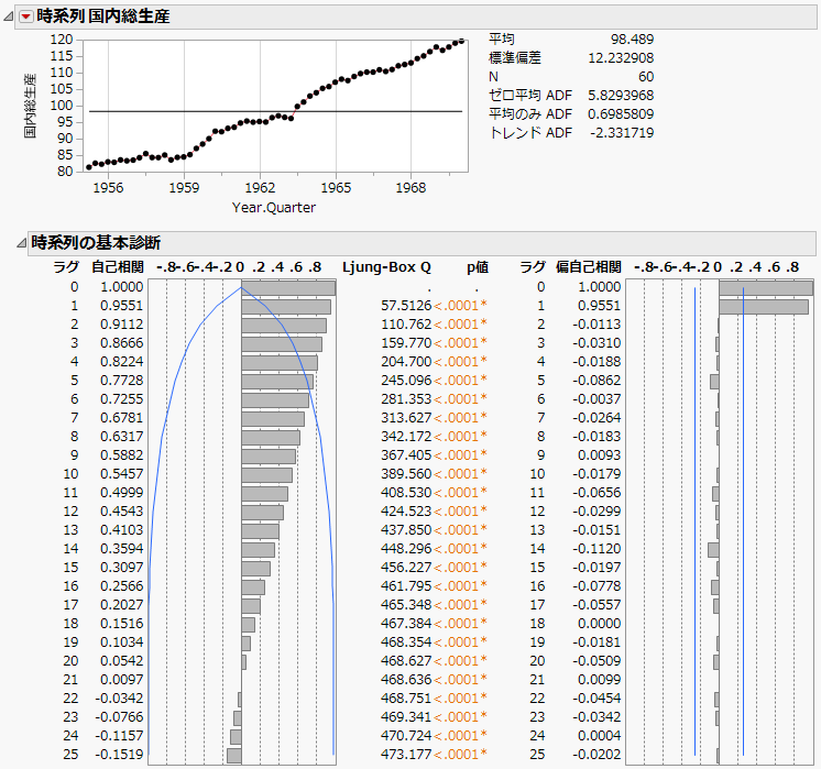

[分析]>[発展的なモデル]>[時系列分析]を選択します。
「国内総生産」を選択し、[Y, 時系列]をクリックします。
「年.四半期」を選択し、[X, 時間ID]をクリックします。
[OK]をクリックします。
図16.17 「SeriesP.jmp」の「時系列」レポート

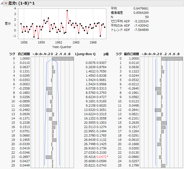

「時系列 国内総生産」の赤い三角ボタンをクリックし、[差分]を選択します。
6.
季節性のない差分の次数を「1」に設定し、[推定]をクリックします。
図16.18 「SeriesP.jmp」の「差分」レポート

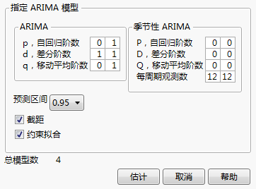

「時系列 国内総生産」の赤い三角ボタンをクリックし、[複数のARIMAモデル]を選択します。このオプションでは、(p,d,q)(P,D,Q)の値範囲で複数のARIMAモデルをあてはめることができます。
差分のレポートから、ラグ1の差分が適切だと考えられるため、差分の次数dを1に固定します。それには、範囲を1~1に設定します。
原系列に自己相関の証拠が見られたため、自己回帰次数pを0~1に設定します。
移動平均次数qを0~1に設定します。
図16.19 「複数のARIMAモデル」の指定ウィンドウ

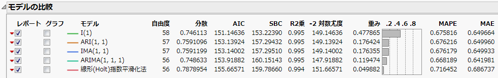

[推定]をクリックします。
図16.20 モデルの比較

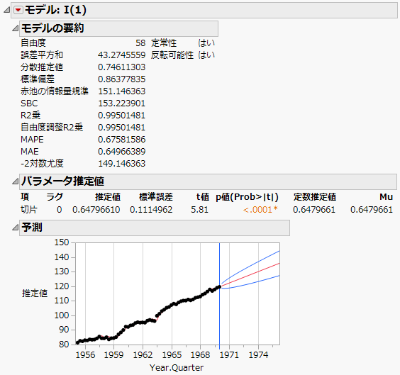

図16.21 ARIMA(0,1,0)のモデルレポート
