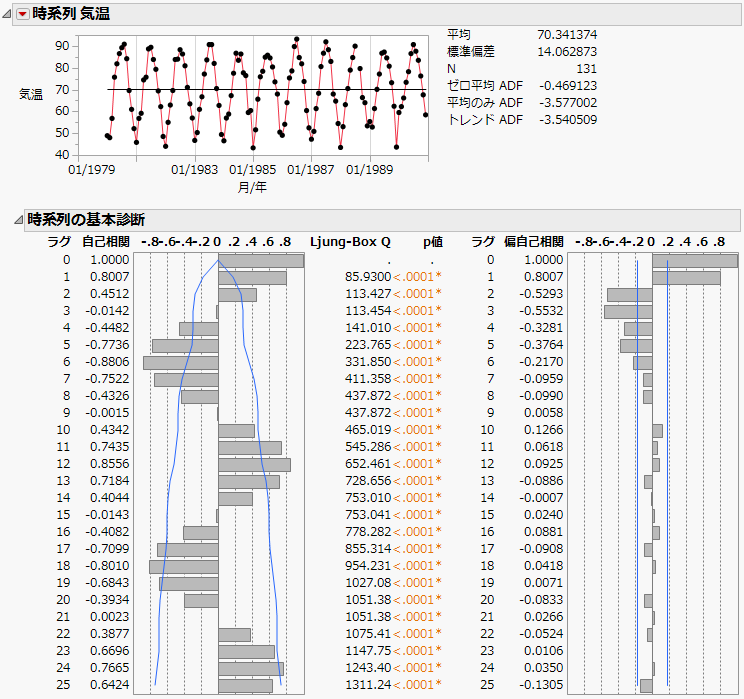

この例では、1980~1990年の月間最高気温(華氏)をまとめた「Raleigh Temps.jmp」データテーブルを分析します。「時系列分析」プラットフォームを使って時系列を調べ、今後2年間の月間最高気温を予測します。
[ヘルプ]>[サンプルデータライブラリ]を選択し、「Time Series」フォルダにある「Raleigh Temps.jmp」を開きます。
[分析]>[発展的なモデル]>[時系列分析]を選択します。
「気温」を選択し、[Y, 時系列]をクリックします。
「月/年」を選択し、[X, 時間ID]をクリックします。
5.
「予測する期数」のボックスに「24」と入力します。
6.
[OK]をクリックします。
7.
「時系列」の赤い三角ボタンをクリックし、[ARIMA]を選択します。
8.
時系列に自己相関の証拠があるため、「p,自己回帰次数」を「1」に設定します。

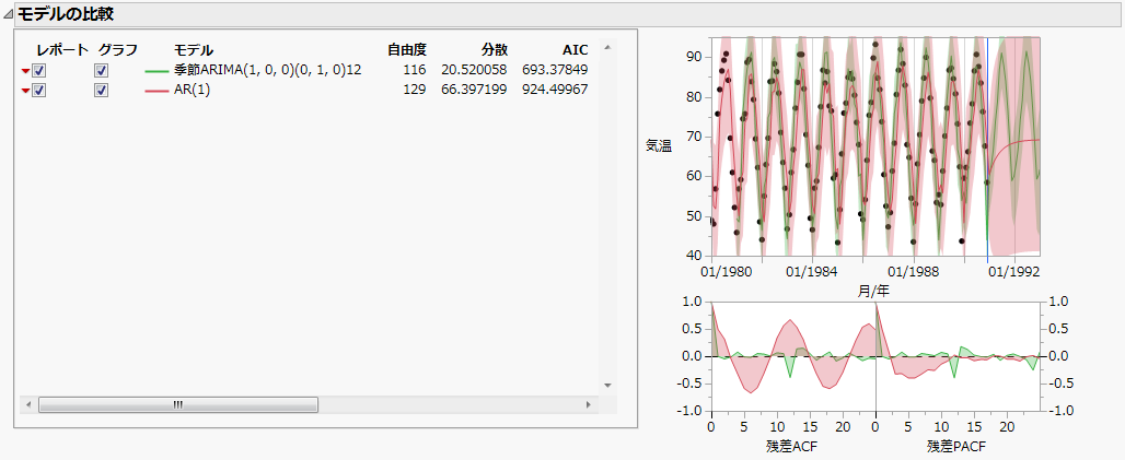

「時系列」の赤い三角ボタンをクリックし、[季節ARIMA]を選択します。
11.
時系列に自己相関の証拠があるため、「ARIMA」パネルで「p,自己回帰次数」を「1」に設定します。
12.
時系列に季節性の証拠があるため、「季節ARIMA」パネルで「D,差分の次数」を「1」に設定します。
13.
[推定]をクリックします。
14.
「モデルの比較」表の「グラフ」列で、両方のモデルのボックスをオンにします。
