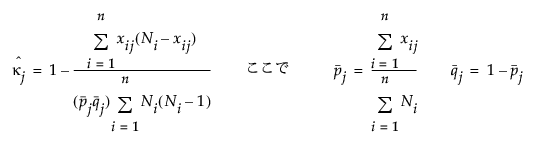

xij を、部品i (i = 1, 2,...,n)において水準j (j=1, 2,...,k)と判定された回数とします。カテゴリごとのカッパ統計量は、次のように計算されます。

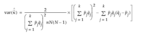

部品あたりの判定回数が等しい場合(i =1,...,nのすべてでNi = Nの場合)のみ、およびの標準誤差が表示されます。
