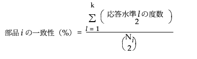

計数値用ゲージチャートの1番目のチャートでは、すべての[X, グループ変数]がX軸に表示されています。1番目のチャートにおける「一致性(%)」の値は次式で計算されます。

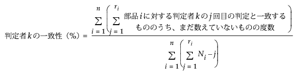

計数値用ゲージチャートの2番目のチャートでは、すべての[Y, 応答変数]がX軸に表示されています。2番目のチャートにおける「一致性(%)」の値は次式で計算されます。
n = 部品の数(グループ変数がもつ水準の数)
ri = 部品i (i = 1,...,n)の判定回数(繰り返し数)
m = 判定者の数
k = 水準の数
Ni = m x ri。部品i (i = 1,...,n)の判定回数。これには、判定者全員を表す応答と、部品ごとの繰り返しの判定も含まれます。たとえば、部品iが3人の判定者により3回判定された場合、Niは3 x 3 = 9となります。
