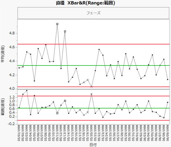

[分析]>[品質と工程]>[管理図ビルダー]を選択します。
「直径」を「Y」ゾーンにドラッグします。
「日付」を「サブグループ」ゾーン(下部)にドラッグします。
図3.13 「直径」の管理図

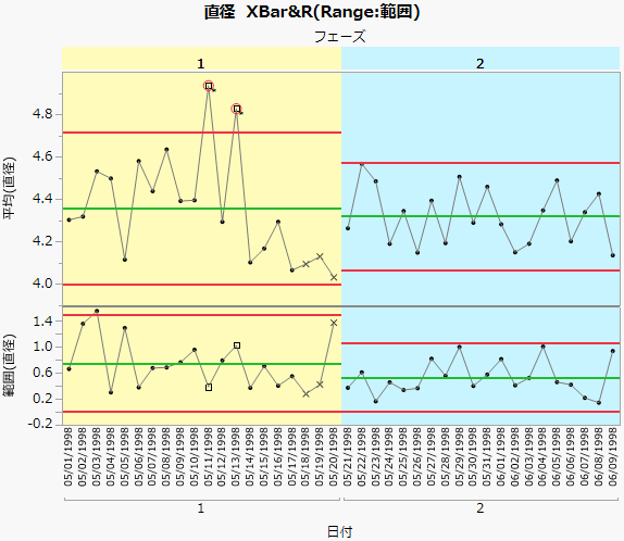

前半の20日間の方がばらつきが大きく、平均の管理図(Xbar管理図)を見ると、3つの点が管理限界の外にあります。20日後に製造機器が調整されたので、それ以降は新しい管理限界が設けたほうがよいでしょう。
「フェーズ」を「フェーズ」ゾーンにドラッグします。
「平均」の管理図を右クリックし、[警告]>[限界を超えた点のテスト]を選択します。
図3.14 各フェーズの管理図
[フェーズ]変数の指定により、フェーズ2の管理限界はフェーズ2のデータのみを使用して求められたものになります。フェーズ2の観測値はいずれも管理限界内に収まっています。このことから、製造機器の調整後、工程は管理状態にあると結論することができます。

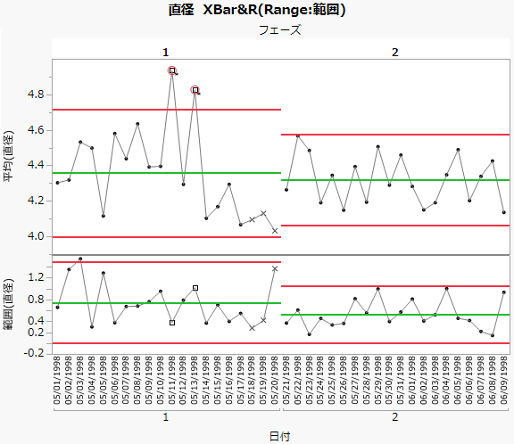

各フェーズの管理図に示すチャートでX軸をダブルクリックします。
[範囲を指定]を選択します。
「最小値」(最小のスケール)に「-0.5」と入力します。
「最大値」(最大のスケール)に「19.5」と入力します。
[追加]をクリックします。
[範囲を指定]をクリックします。
「最小値」(境界線)に「19.5」と入力します。
「最大値」(軸の最大)に「39.5」と入力します。
11.
[追加]をクリックします。
12.
[OK]をクリックします。
図3.15 色付けした管理図
