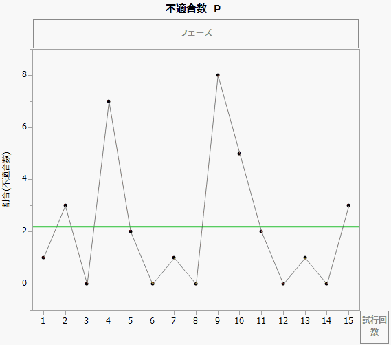

「統計量」を[度数]から[割合]に変更すると、P管理図に切り替わります。
図3.16 P管理図

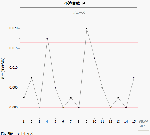

「ロットサイズ」を「試行回数」ゾーンにドラッグします。
図3.17 ロットサイズを指定したP管理図
「ロットサイズ」または「ロットサイズ2」を「試行回数」ゾーンにドラッグし、それぞれの管理図を比較すると、ロットサイズが一定の場合と、ロットサイズが異なる場合の違いを確認できます。
