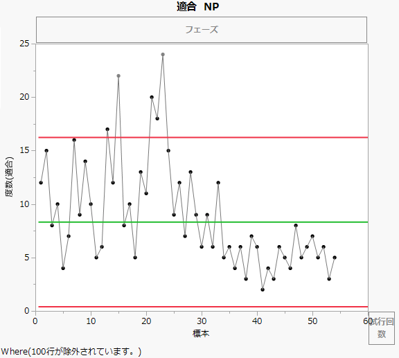

「標本」を「サブグループ」ゾーンにドラッグします。
「適合」を「Y」ゾーンにドラッグします。
図3.18 NP管理図

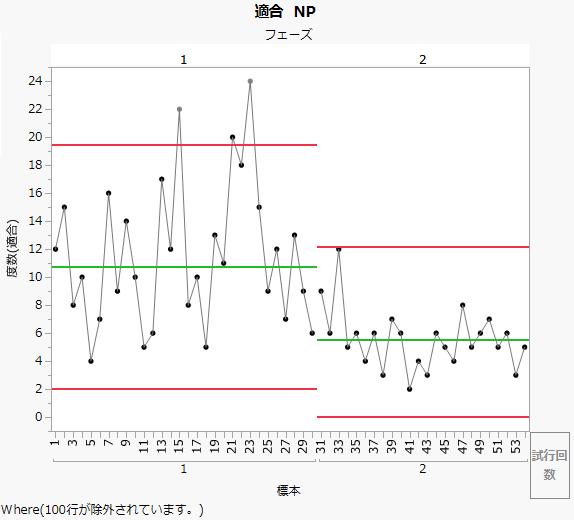

「フェーズ」を「フェーズ」ゾーンにドラッグします。
図3.19 フェーズがあるNP管理図
[フェーズ]変数の指定により、フェーズ2の管理限界はフェーズ2のデータのみを使用して求められたものになります。フェーズ2ではいずれの点も管理限界内に収まっています。このことから、製造機の調整後、工程は管理状態にあると結論することができます。
