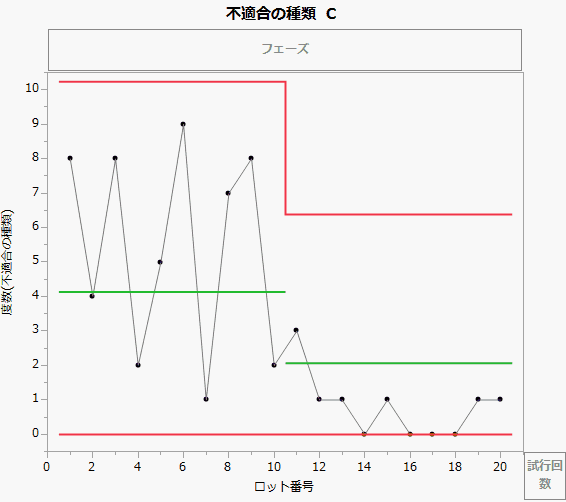

「不適合の種類」の開閉アイコンをクリックして開きます。不適合の種類の値がすべて表示されますが、[Bruised veneer]だけが選択され、管理図上に表示されています。他の不適合の種類を選択すると、管理図が即座に更新されます。今はそのままにしておきます。
図3.20 「不適合の種類」のC管理図

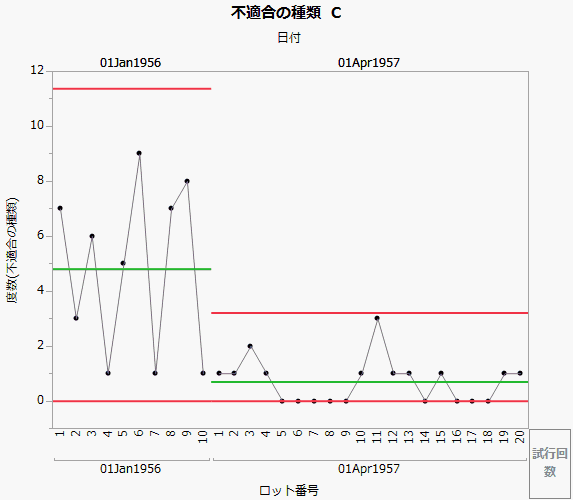

フェーズ変数を追加するには、「日付」を「フェーズ」ゾーンにドラッグします。
図3.21 「不適合の種類」のC管理図(フェーズを指定)
これで、2つの期間における結果を確認できます。どちらの期間でも、すべての点が管理限界内に収まっています。「イベントの選択」で他の不適合の種類を選択すると、管理限界が更新され、選択した種類の不適合に関する結果を確認できます。
