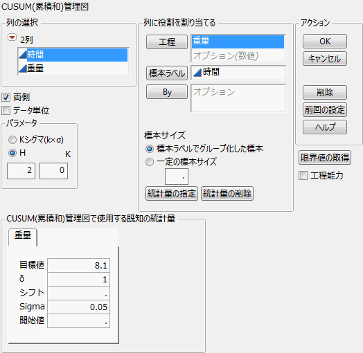

「重量」を選択し、[工程]をクリックします。
「時間」を選択し、[標本ラベル]をクリックします。
5.
[両側]チェックボックスにマークをつけます。
6.
「パラメータ」領域で[H]ボタンをクリックして「2」と入力します。
7.
[統計量の指定]をクリックします。
8.
「目標値」として「8.1」を入力します。
9.
10.
「Sigma」として「0.05」を入力します。
図6.2 設定後の起動ウィンドウ
11.
[OK]をクリックします。
