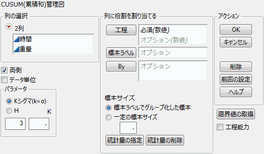

「VマスクCUSUM(累積和)管理図」プラットフォームを起動するには、[分析]>[品質と工程]>[管理図]>[CUSUM(累積和)]を選択します。
図6.4 「CUSUM(累積和)管理図」起動ウィンドウ
両側CUSUM管理図の場合、Vマスクの原点とVマスクの上下の線との垂直距離(h)を指します(両側CUSUM管理図のVマスクを参照)。片側CUSUM管理図の場合、このHの値は決定限界です。「H」には、標準誤差の何倍にするかを入力します。
「目標値」には、工程の目標値を指定します。指定する値は、データと同じ単位でスケールされていなければなりません。
「δ」は、検出したい最小のシフトの絶対値です。標準偏差または標準誤差の乗数で指定します。「δ」は「シフト」オプション(この後すぐ説明があります)の代わりということができます。「シフト」と「δ」の関係は、次のような式で表されます。
ここで、δはデルタ、Δはシフト、σは工程標準偏差、nは(共通の)サブグループ標本サイズです。
「シフト」には、目標値からの上または下へのシフトとして検出したい最小値を指定します。シフトの値には、サブグループ平均におけるシフトを、データと同じ単位で指定してください。「シフト」と「δ」のいずれかを入力することによって、シフトを指定することができます。
「Sigma」には、工程標準偏差(σ)として既知の標準偏差(σ0)を指定します。デフォルトでは、データからSigmaの推定値が自動的に計算されます。
「開始値」には、片側CUSUM管理図の場合に、累積和S0の初期値を指定します(S0は、通常は0です)。標準誤差の何倍にするかを入力します。
