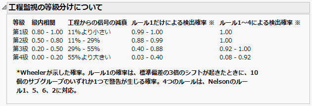

図8.6 工程監視の等級分けについて
Wheeler(2006)では、ウェスタン・エレクトリック(Western Electric)の8つのテストのうち、4つだけを用いています。「変化検出プロファイル」では、8つのテストすべてを選択できます。なお、Wheeler(2006)において、ルール1, 2, 3, 4と呼ばれているものは、ウェスタン・エレクトリックにおける、1, 5, 6, 2番のテストです。
