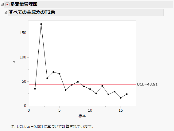

図7.4 蒸気タービンのデータの管理図
蒸気タービンのデータの管理図を見ると、2, 3, 4, 5, 8行目のデータが管理外となっています。これは、これらのデータ行は「Steam Turbine Historical.jmp」に保存された過去のデータに適合していません。工程をさらに調査する必要があることを示唆しています。原因究明のため、一変量の管理図を個別に調べたり、その他の一変量解析を試してみたりするのも有効です。
