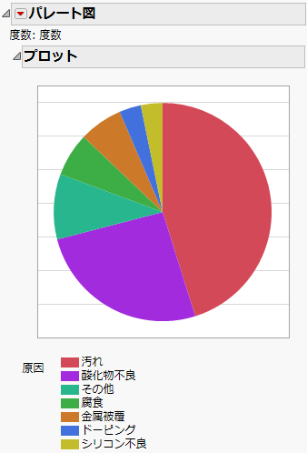

図12.3 表示オプションを適用したパレート図
表示オプションを適用したパレート図には、異なる種類の不適合の度数が、その凡例とともに表示されています。また、度数を示す縦軸のスケールを変更し、主目盛りにグリッド線を表示しています。
図12.4 円グラフを使ったパレート図
