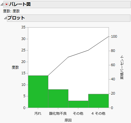

図12.8 度数の閾値に2を指定したパレート図
度数の閾値に2を指定したパレート図は、度数に対して2という閾値を指定した結果のパレート図です。「4 その他」という名前の棒に、度数が2以下の原因がすべて組み合わさっています。
