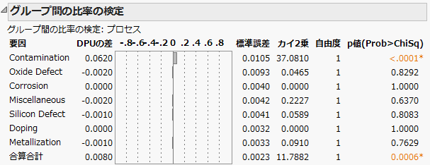

赤い三角ボタンのメニューから[度数分析]>[グループ間の比率の検定]を選択します。
図12.11 [グループ間の比率の検定]の結果
