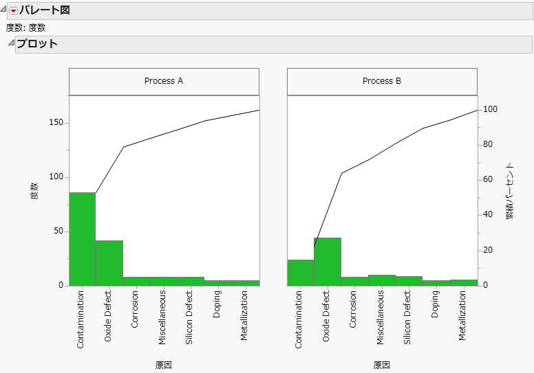

図12.12 「パレート図」レポートウィンドウ
9.

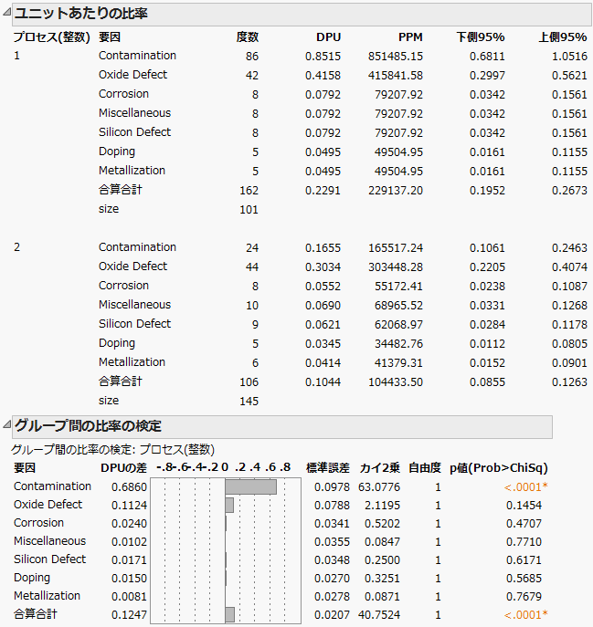

赤い三角ボタンのメニューから[度数分析]>[ユニットあたりの比率]と[度数分析]>[グループ間の比率の検定]を選択します。
図12.13 [ユニットあたりの比率]と[グループ間の比率の検定]の結果
