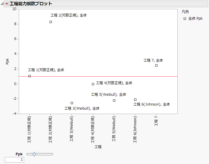

非正規分布を使った工程能力指数プロットは、「Process Measurements.jmp」サンプルデータの「工程能力指数プロット」レポートです。変数のうち7つが非正規分布であてはめられています。「工程 7」は、正規分布であてはめられています。「工程能力指数プロット」の赤い三角ボタンのメニューにある[全体シグマの点にラベル]オプションを使い、点にラベルを付けています。
図11.13 非正規分布を使った工程能力指数プロット
