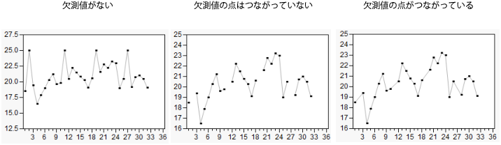

欠測値となっている標本があっても点を直線でつなぎます。[欠測値をつなぐ]オプションの例の左側の管理図は、欠測値となっている標本がない管理図です。中央の管理図では、番号が2, 11, 19, 27である標本欠測値となっているのですが、これらの点はつながれていません。右側の管理図では、[欠測値をつなぐ]オプションが選択されています(デフォルトの設定)。
図4.10 [欠測値をつなぐ]オプションの例

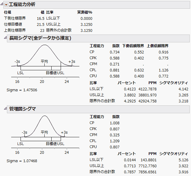

図4.11 「工程能力分析」ウィンドウ
「Coating.jmp」の「工程能力分析」レポートは、「Coating.jmp」を使用し、下側仕様限界を16.5、目標値を21.5、上側仕様限界を23とした場合の「工程能力分析」レポートです。
工程能力分析の詳細については、『基本的な統計分析』の「一変量の分布」章を参照してください。
