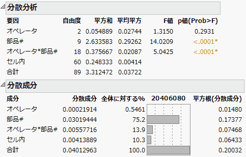

図9.5 「分散成分」レポートの例
「分散成分」表には、分散成分の推定値が表示されます。第 “分散成分の統計的詳細”を参照してください。

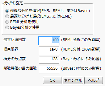

起動ウィンドウで[分析の設定]をクリックすると、分散成分の計算方法を選択できます。
図9.6 「分析の設定」ウィンドウ
最適な分析法をEMS法またはREML法から選択します。[最適な分析を選択(EMS、REML、またはBayes)]オプションと同じ論理に従いますが、 分散成分の推定値が負になる場合でもBayes法は使用されません。分散成分の推定値が負になる場合は、制約付きのREML法が使用され、負の分散成分は常に0とされます。
