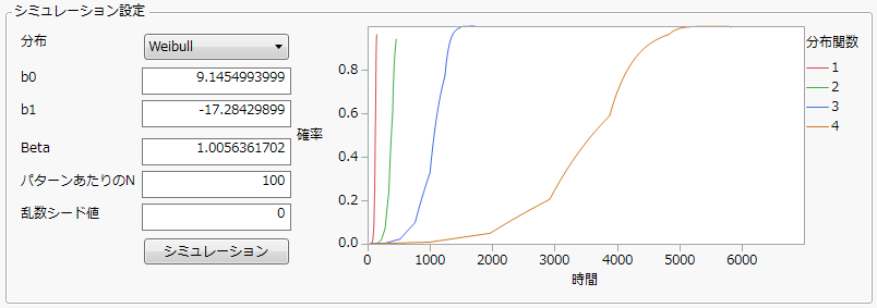

「ストレスパターン」の赤い三角ボタンメニューから[シミュレーション]を選択します。
図5.8 「シミュレーション設定」パネル
「分布」で[指数]を選択します。
5.
「b0」に「10」と入力します。
6.
「b1」に「-18」と入力します。
7.
(オプション)「乱数シード値」に「14678」と入力します。
8.
[シミュレーション]をクリックします。

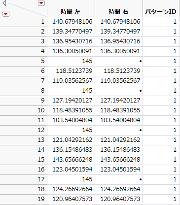

図5.9 シミュレーションの結果(一部)
シミュレーションの結果(一部)は、シミュレーションされたデータテーブルの一部です。「パターンID」が「1」であるデータでは、すべてのデータが145分以下となっています。起動ウィンドウの「パターンの延長」で[終了する]を選択したため、「パターンID」が「1」である条件に関しては、145分を越えたデータは右側打ち切りにしています。
