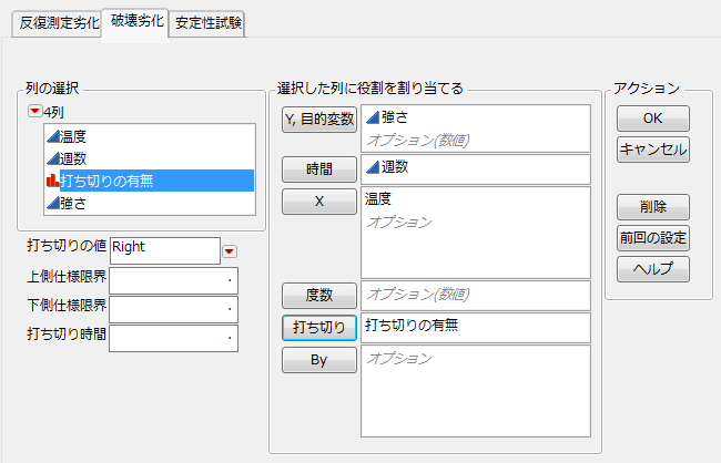

[分析]>[信頼性分析/生存時間分析]>[劣化分析]を選択します。
[破壊劣化]タブを選択します。
「強さ」を選択し、[Y, 目的変数]をクリックします。
5.
「週数」を選択し、[時間]をクリックします。
6.
「温度」を選択し、[X]をクリックします。
7.
「打ち切りの有無」を[打ち切り]に指定します。
図7.20 設定後の起動ウィンドウ
8.
[OK]をクリックします。

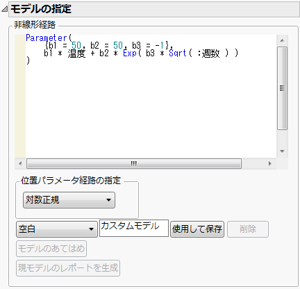

「モデルの指定」アウトラインにある「位置パラメータ経路の指定」パネルのメニューから[対数正規]を選択します。
これにより、応答「強さ」に対数正規変換が指定されます。
「劣化データ分析」の赤い三角ボタンのメニューから、[劣化経路の種類]>[非線形経路]を選択します。
Parameter(
{b1 = 50, b2 = 50, b3 = -1},
b1 * :温度 + b2 * Exp( b3 * Sqrt( :週数 ) )
図7.21 非線形経路スクリプト
5.
[使用して保存]をクリックします。

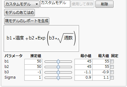

図7.22 更新された「モデルの指定」アウトライン
6.

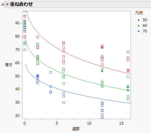

[モデルのあてはめ]をクリックします。
図7.23 あてはめたモデルのプロット
「モデルの指定」アウトラインのパラメータパネルが更新され、あてはめたモデルのパラメータ推定値が表示されます。「重ね合わせ」プロットには、モデルのあてはめ結果が表示されます。軸をドラッグすると、見えていない点を表示できます(あてはめたモデルのプロット)。図の右上側にある凡例において、各曲線がどの温度に対応しているかが示されています。

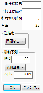

「劣化データ分析」の赤い三角ボタンのメニューから、[予測の設定]を選択します。
「予測の設定」ウィンドウで:
図7.24 予測の設定
[OK]をクリックします。

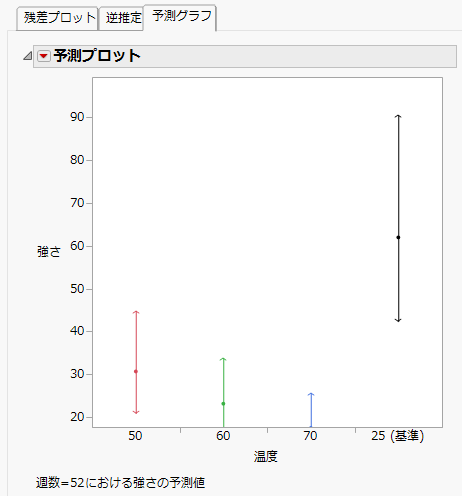

レポートの[予測グラフ]タブを選択します。
図7.25 週数52の予測プロット
5.
「予測プロット」の赤い三角ボタンのメニューから、[予測の保存]を選択します。
「温度」の3つ値(50度・60度・70度)と、基準値である25度に対して、予測値がデータテーブルに保存されます。25oCの環境下で1年間使用した接着剤の予測強度は61.96で、予測区間は42.42~90.50です。
