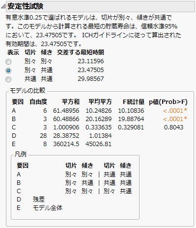

図7.26 安定性試験のモデル
共通の傾きに対する検定は、p値が0.8043です。有意水準の0.25より大きい値であるため、この検定は棄却されません。そこで、傾きは等しいと判断します。
共通の切片に対する検定は、p値が0.0001より小さくなっています。有意水準の0.25より小さい値であるため、この検定は棄却され、切片がバッチ間で異なると判断します。
