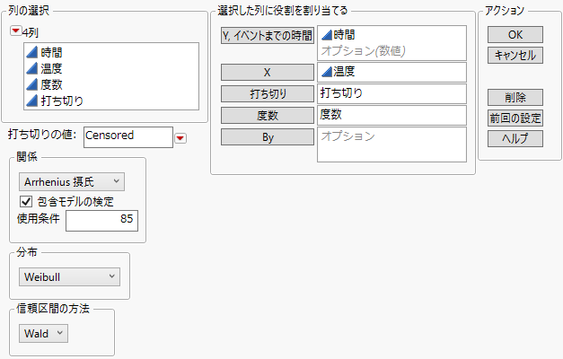

[分析]>[信頼性/生存時間分析]>[寿命の二変量]を選択します。
「時間」を[Y, イベントまでの時間]に指定します。
「温度」を[X]に指定します。
5.
「打ち切り」を[打ち切り]に指定します。
6.
「打ち切りの値」は[1]をそのまま使います。
7.
「度数」を[度数]に指定します。
8.
「関係」ドロップダウンリストで[Arrhenius摂氏]が選択され、[包含モデルの検定]チェックボックスがオンになっていることを確認します。
9.
10.
「信頼区間の方法」は[Wald]のままにしておきます。
図4.22 「寿命の二変量」起動ウィンドウ
11.
[OK]をクリックします。

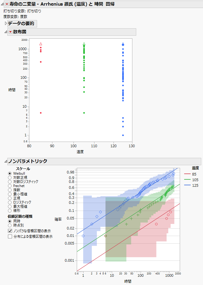

「Capacitor ALT.jmp」データの「寿命の二変量」レポートウィンドウには、「寿命の二変量」レポートウィンドウの上半分が表示されています。
図4.23 「Capacitor ALT.jmp」データの「寿命の二変量」レポートウィンドウ
