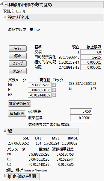

5.
[実行]をクリックします。

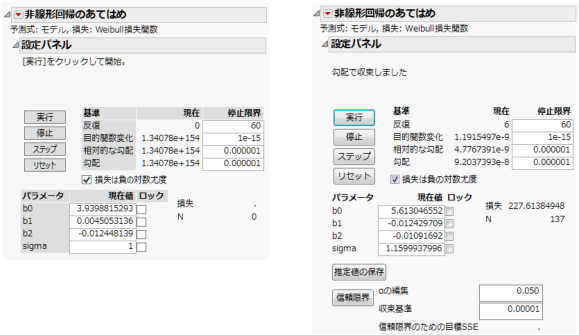

図14.16 「非線形回帰のあてはめ」設定パネルの初期パラメータ値
6.
[推定値の保存]をクリックします。

損失関数を設定した非線形モデルの左側のような「非線形回帰のあてはめ」設定パネルが開きます。これを見ると、損失関数に「sigma」というパラメータが追加されているのがわかります。「sigma」は分数の分母に属するため、開始値を1とするのが適切です。デフォルト以外の損失関数を使っているときは、設定パネル上の[損失は負の対数尤度]チェックボックスはデフォルトでオンになります。
11.
[実行]をクリックします。
あてはめ処理が収束し、損失関数を設定した非線形モデルの右側のようになります。
図14.17 損失関数を設定した非線形モデル

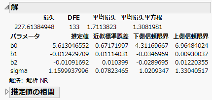

(オプション)[信頼限界]をクリックすると、パラメータの両側95%信頼区間の上限と下限が「解」表に表示されます。
図14.18 「解」レポート
