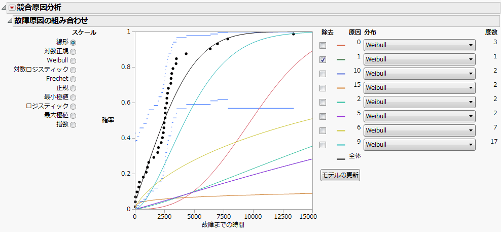

図3.23 原因1を削除したパラメータ指定モデル

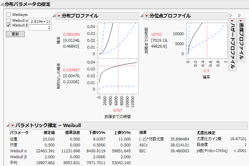

「パラメトリック推定 - Weibull」の赤い三角ボタンから[分布パラメータの指定]を選択します。
10.
11.
[更新]をクリックします。
図3.24 Weibull βを指定したパラメータ指定モデル
「パラメトリック推定値 - Weibull」レポートで、βを2と仮定すると、パラメータαは22463.391と推定されます。以下の操作により、この分布を原因1の故障分布に使用します。

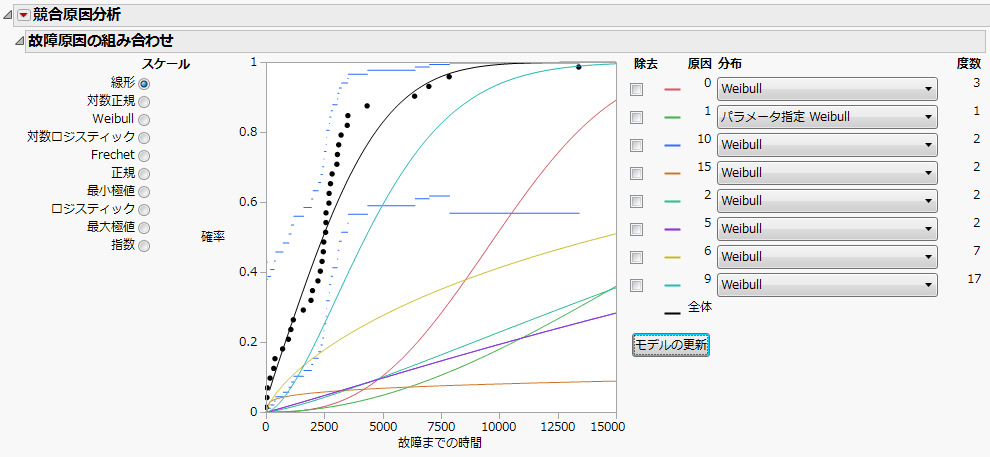

13.
原因1の「除去」ボタンを選択解除します。
14.
原因1の分布に、[パラメータ指定 Weibull]を選択します。
15.
[モデルの更新]をクリックします。
図3.25 原因1が表示された更新モデル
