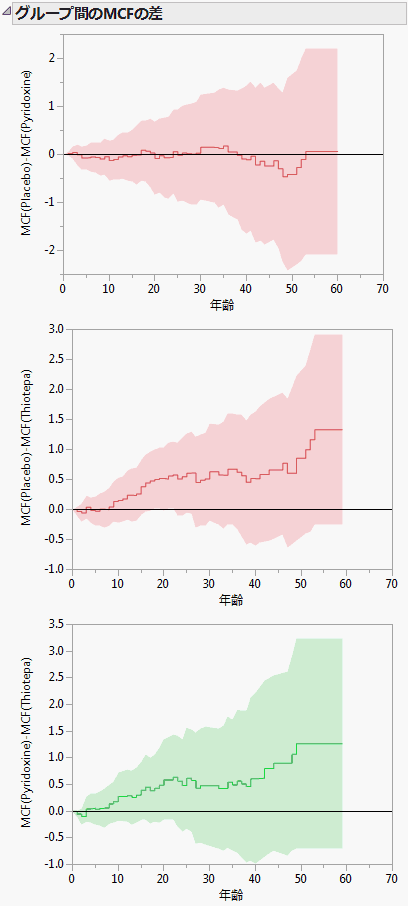

処置によって差があるかどうかを調べるには、プラットフォームの赤い三角ボタンのメニューから[MCFの差のプロット]コマンドを選択し、次のようなプロットを作成します。
図6.10 MCFの差
異なる処置の間に統計的に有意な差があるかどうかは、差のプロットで信頼区間を調べるとわかります。0が信頼区間に入っていない年齢においては、処置間に有意な差があります。MCFの差のグラフは、処置間に有意な差がないことを示しています。
