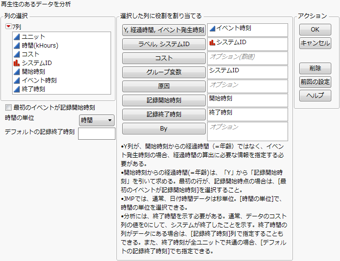

起動ウィンドウに、「Diesel Ship Engines.jmp」の起動ウィンドウのとおりに入力を行います。
5.
[OK]をクリックします。
6.

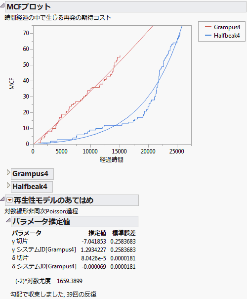

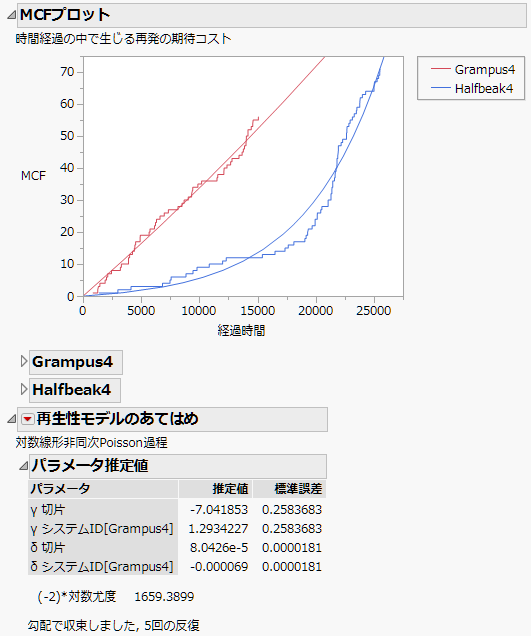

「再生モデルによる分析」の赤い三角ボタンをクリックし、[モデルのあてはめ]を選択します。
7.
「再生性モデルの指定」で、[対数線形非同次Poisson過程]を選択します。
8.
「システムID」列を「尺度効果」と「形状効果」の両方に指定します。
9.
[モデルの実行]をクリックします。

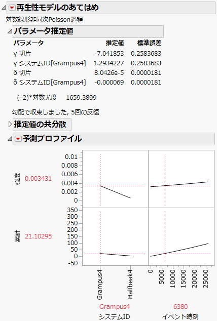

10.
「再生性モデルのあてはめ」の赤い三角ボタンをクリックし、[プロファイル]を選択します。
