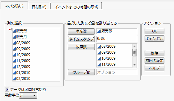

「信頼性予測」プラットフォームを起動するには、[分析]>[信頼性/生存時間分析]>[信頼性予測]を選択します。
図9.7 「信頼性予測」起動ウィンドウ

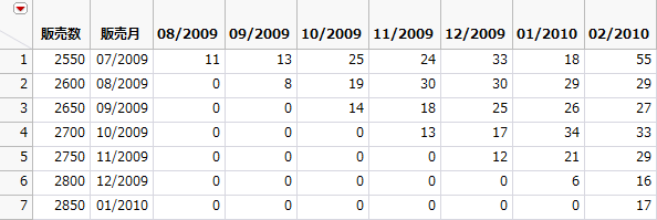

「ネバダ形式」は、信頼性予測のデータ形式として、良く使われています。製造日と生産数、および、特定の期間における故障数が、1つのデータに含められています。データの形状が、ネバダ州のような形になるため、「ネバダ形式」と呼ばれています。ネバダ形式の例は、「Small Production.jmp」サンプルデータです。
図9.8 ネバダ形式の例

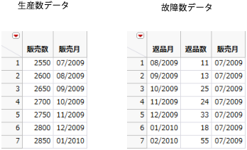

図9.9 日付形式の例
その他のオプションは、[ネバダ形式]タブと同じです。詳細は、第 “ネバダ形式”の節を参照してください。
