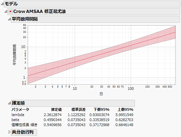

「Crow-AMSAA 修正最尤法」レポートは、「TurbineEngineDesign1.jmp」のデータに対するCrow-AMSAA修正最尤法のあてはめを示しています。
図10.15 「Crow-AMSAA 修正最尤法」レポート
βのバイアス修正済み推定値の式は、試験が定数打ち切りであるか、定時打ち切りであるかによって異なります。詳細は、第 “「Crow-AMSAA 修正最尤法」のパラメータ推定値”の節を参照してください。
[Crow-AMSAA 修正最尤法]オプションを選択すると、「累積イベント数」グラフにこのモデルの結果が追加されます。このオプションを選択すると、「モデルリスト」も更新されます。また、「Crow-AMSAA 修正最尤法」レポートが開き、Crow-AMSAA修正最尤法の「平均故障間隔」グラフ・「推定値」・「共分散行列」が表示されます。「平均故障間隔」グラフについては、第 “「平均故障間隔」グラフ”節で説明しています。
[平均故障間隔グラフの表示]のほかに、[強度グラフの表示]・[累積イベント数グラフの表示]・[プロファイルの表示]・[最終時点の平均故障間隔]・[適合度]のオプションがあります。これらのレポートについては、第 “Crow-AMSAAモデル”で説明しています。修正最尤法による推定値については、第 “「Crow-AMSAA 修正最尤法」のパラメータ推定値”を参照してください。Crow-AMSAA修正最尤法における「適合度」および「最終時点の平均故障間隔」レポートの詳細については、以下を参照してください。
[Crow-AMSAA 修正最尤法]オプションはデータが単一の[イベントまでの時間]列または[タイムスタンプ]列として入力された場合にしか使用できないため、適合度検定には常にCramér-von Mises検定が使われます。この検定で使用される推定値βはバイアスが修正されていています。通常のCrow-AMSAAモデルの「適合度」における結果もバイアスが修正されており、両者は同じ結果になります。
