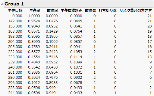

「生存率の推定」表の例は、あるグループにおけるKaplan-Meier法による生存率の推定を行った結果です。
図13.17 「生存率の推定」表の例
