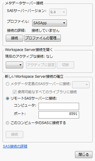

図3.14 SASサーバー接続
[ファイル]>[SAS]>[サーバーに接続]を選択します。SASサーバー接続のような「SASサーバー接続」ウィンドウが表示されます。
[接続]をクリックします。
JMPが接続を確立できない場合、エラーメッセージが表示されます。よくある理由は、ユーザ名またはパスワードが無効であることです。プロファイルの情報を更新する必要がある場合は、第 “SAS Metadata Serverプロファイルを作成または変更するには”を参照してください。
[閉じる]をクリックします。

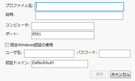

[プロファイルの管理]をクリックします。
図3.17 メタデータサーバープロファイルの作成または変更
Metadata Serverのホストコンピュータの名前 (例: myserver.mycompany.com)。
[保存]をクリックします。

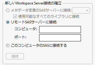

図3.18 [リモートSASサーバーに接続]を開く
[接続]をクリックします。
[OK]をクリックします。
「SASサーバー接続」ウィンドウで[閉じる]をクリックします。
[切断]をクリックします。

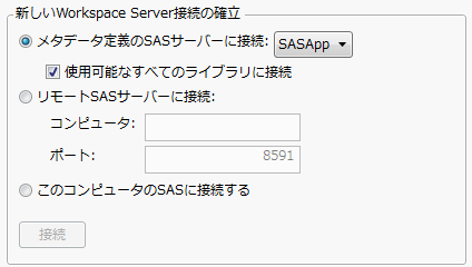

[ファイル]>[SAS]>[サーバーに接続]を選択して、「SASサーバー接続」ウィンドウを表示します。
「新しいWorkspace Server接続の確立」パネルで、[このコンピュータのSASに接続する]を選択します。
[接続]をクリックします。
