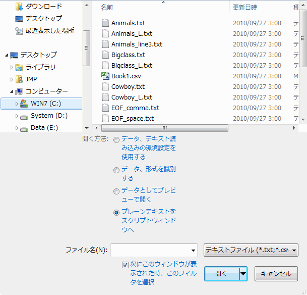

JMP アドイン定義ファイルをテキストとして開くには、「ファイル名」の横のリストから[すべてのJMPファイル]または[JMPアドインファイル]を選択します。[開く]ボタンの矢印をクリックし、[プレーンテキストとして開く]を選びます。ファイルがスクリプトウィンドウで開きます。残りの手順は省略してください。
他のテキストファイルを開くには、「ファイル名」の横のリストから[テキストファイル]を選択します。
図3.51 テキストファイルの選択
(オプション)デフォルトのファイル形式を[テキストファイル]に設定するには、[次にこのダイアログが表示された時、このフィルタを選択]チェックボックスをオンにします。
5.
「開く方法」で[プレーンテキストをスクリプトウィンドウへ]を選びます。
6.
[開く]をクリックします。

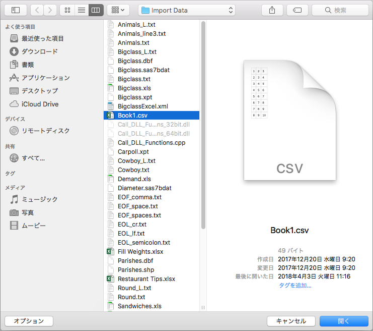

図3.52 Macintoshでテキストドキュメントを開く
[オプション]をクリックします。
「次で開く」リストから[テキスト]を選びます。
5.
[開く]をクリックします。
