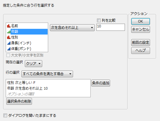

[行]>[行の選択]>[一致するセルをすべて選択]を選びます。選択した行と同じ値を含む行が強調表示されます。
図4.17 行の選択基準の指定
5.
[OK]をクリックします。
2つの列の値を比較したい場合は、[列を比較]チェックボックスをオンにします。比較対象の列のリストから列を選択します。
大文字と小文字を区別して検索するには、[大文字/小文字を区別]の横のチェックボックスをクリックします。
「現在の選択」のオプションをクリックして、その現在の行の処理方法をJMPに指示できます。
[クリア]は、現在選択している行の強調表示を解除し、指定した値を含むすべての行を選択します。
[OR]は、現在選択している行を選択したまま、指定した値を含む行を選択します。
[AND]は、現在選択されている行の中から、指定した値を含む行だけを選択します。
リストに条件を追加するには、[条件の追加]をクリックします。
検索にさらに条件を追加する場合は、前の手順を繰り返します。[行の選択]で、すべての条件を満たす場合にだけ行を選択するのか、またはいずれかの条件を満たす場合に行を選択するのかを選びます。
[OK]をクリックした後、このウィンドウを開いたままにするには、[ダイアログを開いたままにする]を選択します。
