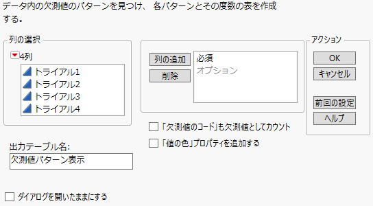

図4.18 「欠測値パターン表示」ウィンドウ
[列の追加]をクリックします。
5.
[OK]をクリックします。

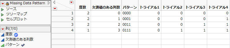

図4.19 「欠測値パターン表示」テーブル
「欠測値パターン表示」テーブルは、次のパターンを示しています。
1行目は、「トライアル1」、「トライアル2」、「トライアル3」、「トライアル4」のどの値も欠測していない行が、2行あることを示しています。
2行目は、「トライアル4」の値だけが欠測している行が、2行あることを示しています。
3行目は、「トライアル3」と「トライアル4」の値が欠測している行が、2行あることを示しています。
4行目は、「トライアル2」、「トライアル3」、「トライアル4」の値が欠測している行が、1行あることを示しています。
「度数」列には度数の役割が割り当てられています。これにより、「欠測値パターン表示」テーブルを使って分析を実行すると、「度数」が自動的に度数として使用されます。詳細については、「列情報ウィンドウ」章の「事前に列の役割を割り当てる」(276ページ)を参照してください。
