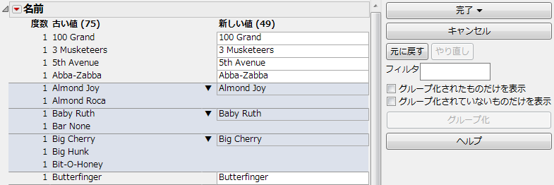

[ヘルプ]>[サンプルデータライブラリ]を選択し、「Candy Bars.jmp」を開きます。
「名前」列を選択します。
[列]>[再コード化]を選択します。
赤い三角ボタンのメニューから、[類似の値をグループ化]を選択します。
5.
[異なる文字の最大数]オプションを選択し、「6」を入力します。
6.
[OK]をクリックします。
図4.41 異なる文字の数でグループ化
この例では、グループ化した値は、互いに異なる文字が6文字以下となっています。「新しい値」列に表示されている値は、再コード化したデータテーブルの中でのグループ化された値を代表するものです。

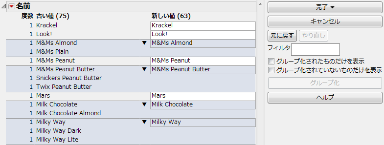

「名前」列を選択します。
[列]>[再コード化]を選択します。
5.
[異なる文字の割合]を選択し、「.5」を入力します。
6.
[OK]をクリックします。
図4.43 異なる文字の割合でグループ化

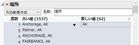

「Aircraft Incidents.jmp」サンプルデータテーブルには、都市名と州名をカンマで区切って保存している列があります。値をカンマで分割し、列を再コード化して州名だけの列にしてみましょう。
[ヘルプ]>[サンプルデータライブラリ]を選択し、「Aircraft Incidents.jmp」を開きます。
「場所」列を選択し、[列]>[再コード化]を選択します。
赤い三角ボタンのメニューから[分割]を選択します。
[テキスト]を選択し、「分割テキスト」の隣にカンマを入力します。
5.
デフォルトで設定されている[最初の出現]をそのまま使用します。このデータでは、州名がカンマの後の最初の出現です。
6.
[後ろのテキスト]を選択し、列の値を州名だけにします。
7.
デフォルトで設定されている[マッチするものがない場合はテキストを保持する]をそのまま使用します。一致するものがないテキストが削除されないようにするためです。
8.
[OK]をクリックします。
図4.44 都市名, 州名の再コード化
