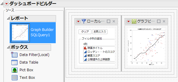

レポートウィンドウから[ファイル]>[新規作成]>[ダッシュボード]を選択します。
[空白のダッシュボード]テンプレートを選択します。
左側のパネルで[Data Filter(Local)]をダブルクリックして、そのボックスをダッシュボードに追加します。
「ダッシュボードビルダー」の赤い三角ボタンのメニューから[スクリプトの保存]>[アドインへ]を選択します。
[メニュー項目]タブをクリックし、「メニュー項目名」の横に「ハリウッド映画ダッシュボード」(アドインメニュー項目の名前)と入力します。
[保存]をクリックし、アドインをデスクトップに保存します。

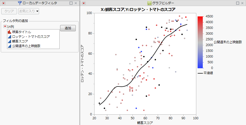

「Hollywood Movies.jmp」データテーブルが照会され、ダッシュボードが開いて、ローカルデータフィルタと更新レポートが表示されます。
図11.16 [ハリウッド映画ダッシュボード]アドイン
