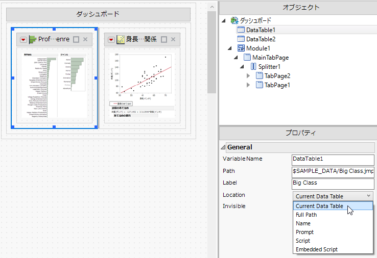

「ダッシュボードビルダー」の赤い三角ボタンのメニューから[プロパティの表示]を選択します。
図11.17 「オブジェクト」ペインと「プロパティ」ペイン
「オブジェクト」ペインで「DataTable1」を選択します。
「プロパティ」ペインで「オブジェクト」ペインと「プロパティ」ペインのように「Location」を変更します。
