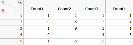

開始値から始まり、終了値で終わる数列を作成します。ステップには、開始値と終了値を含む、開始値から終了値までの値の個数を指定します。最初の3つの引数によって決められた値が、指定した繰り返し回数だけ反復されます。終了値に達すると、Countは開始値からもう一度開始されます。
繰り返し回数の引数は、追加で指定します。デフォルトは1ですが、Count関数の例の「Count4」のように1以外の引数を指定すると、指定した回数だけ各値が繰り返されます。Count関数に引数を追加するには、第3引数を選択してからカンマを入力するか、 または、計算式エディタのキーパッドにある挿入ボタン(
)をクリックします。
Count1=Count (1, 9, 2)
Count2=Count (1, 9, 3)
Count3=Count (1, 9, 9)
Count4=Count (1, 9, 3, 3)
図A.2 Count関数の例
Count関数によって、グリッド値を含む列を作成できます。たとえば、以下の計算式は、値がNRow()個だけある、 範囲が−5から5までのグリッドを作成します(NRow()関数は、データテーブルの行数を戻す関数です)。
Count(–5, 5, Root( NRow() ) );
Count(–5, 5, Root( NRow() ), Root( NRow() ) );
