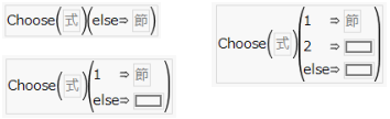

Choose関数は、Match関数に似ていますが、条件の引数が、1から始まる連続した整数になっています。条件にマッチした場合、対応する節の値が戻されます。Choose条件の例は、Choose関数の例です。Choose関数は、条件にあてはまる節の結果式を評価し、その値を戻します。
図A.6 Choose条件の例
式を強調表示してChooseをクリックすると、計算式エディタは1つの節を伴う新しい条件式を作成します。If条件の場合と同様に、キーパッドの挿入ボタン()や削除ボタン()を使って節の追加や削除ができます。
Chooseは式を評価し、直ちにその値に対応する結果の節に行って値を戻します。Chooseを使った場合、1から始まる連続した整数を生成する式を一つ入力するだけで、後は各整数に対応する結果の節を入力するだけで済みます。

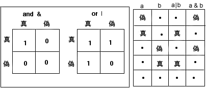

引数が両方とも真の場合、1を戻します。それ以外の場合、0を戻します (AndとOrの評価を参照)。And関数の作成の計算式では、両方の比較が真である参加者だけがグループ1に分類されます。
図A.7 And関数の作成
引数のどちらかが真の場合、1を戻します。引数が両方とも偽の場合は0を戻します (AndとOrの評価を参照)。Or関数の作成の計算式では、男性と13歳より年上のすべての参加者をグループ1に割り当てます。
図A.8 Or関数の作成
AndとOrの評価の左側の真偽表は、2つの引数が真/偽のいずれかであるときの、And( & )関数およびOr(| )関数の戻り値を示しています。右側の表は、左側(a)か右側(b)のどちらか、または両方の式に欠測値がある場合の結果を示しています。
図A.9 AndとOrの評価
